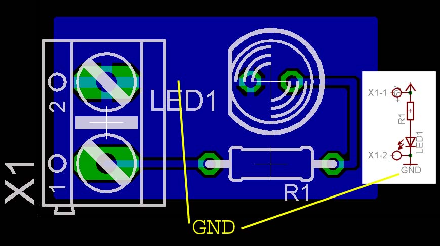

ouiheu typon c le PCB
Le GND se met sur le schéma et ensuite on trace un plan de masse connecté au GND.si je met le composant GND sur mon PCB toute piste connectée dessus sera masse?
Un petit exemple pour illustrer :
- (78.84 Kio) Téléchargé 547 fois
