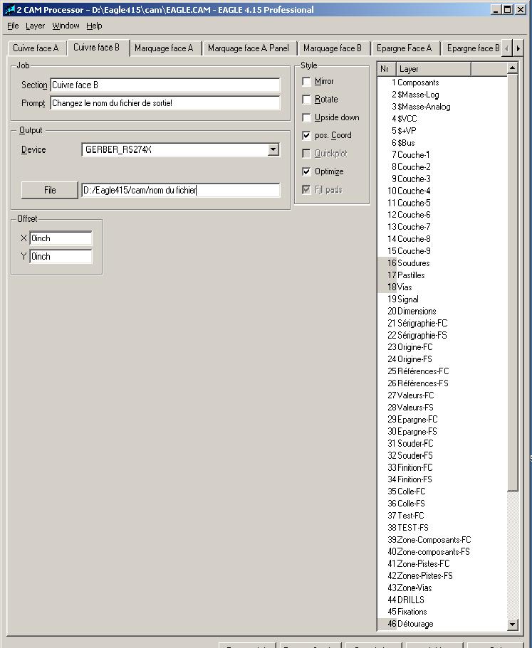

je dois changer mon fichier brd en fichier gerber mais dans Cam processor il a plusieurs options je ne sais pas se qu'il faut changer ou ajouter
merci
convertion du fichier brd ---> gerber

Voici un tutorial pour la conversion :

Bonjour
Tu vas ici, http://www.passion-tube.com/eagle
et tu télécharges le fichier eagle.cam
Tu peux également charger les autres si tu veux...

Bonjour
Non, c'est assez clair tout ça ! Il n'y a pas besoin d'être un crac en Anglais pour piger.
Que ce soit sur cette CAO ou sur une autre, on retrouve toujours la même procédure. Il est vrai, que sur Eagle, c'est assez bien fait. Bref, tout ça est très facile à comprendre..
- (85.65 Kio) Téléchargé 1110 fois
