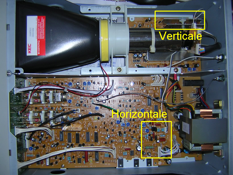

1 mesure la haute tension directement sur les plaques du tube cathodique plaque vertical bien sur au reglage du cadrage verti pres elles doivent etre identique
Là je commence à être largué :? Je mets une photo en pièce jointe, si tu peux me dire où chercher. Haute tension ? Je dois m'attendre à combien ?

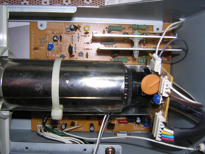

2 mesurer la tension au borne des resistance de charge de l(ampli de puissance pour voir si les transistor amplifi le signal (chute de tension ,resitance de puissance)
Ca ca doit être les 4 vertes en haut à droite
3 si semble OK remonter les etages precedent drivers ,ampli ( attention generalement tous cela fontionne comme des Darlington ,alors le moindre transistor coupe ou en CC tout est desequilibre
Darlington ca doit être les 4 sur radiateurs aussi en haut à droite.

a la vue de la photo cela doit etre ça 2 resistance identique pour l'ampli vertical et 2 pour l'ampli horizontale
pour reperer l'un de l'autre mesure la HT (je pense entre 80V et + de 200V cela depend de la sensibilite des plaques de deviations ( pente par /volts )sur les collecteur des transistor en fesant varier le potentiometre de cadrage corespondant comme ça tu pourra savoir quel transistor serve pour l'ampli vertical meme s'il est en panne si sa varie en bougeant le cadrage Horizontal sur au mois 2 des trans les 2 autre sont les verticales
Sur 2 des résistances j'ai 5V de chute de tension sur les 2 autres 3V
