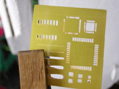

Ca me semble pas trop mal pour un début. (laiton 0.2mm) :)
Je l’ai aussi utilisé avec de la crème à braser, ca marche, la crème ne s’accroche pas au pochoir mais reste bien sur le cuivre.

C'est aussi possible, mais le laiton est déjà présensibilisé alors que pour les plaques de cuivre il faut les présensibiliser à la bombe de vernis. (A tester aussi à des ces 4)
Ahh maintenant que j'ai trouvé la bonne méthode c'est déjà nettement mieux :)
Donc mes premières observations:
1) bien que la plaque est photosensible des 2 côtés n'insolez qu'un seul côté ca permet d'avoir une plus grande précision et de faire des pads trapézoidaux qui améliorent le démoulage de la crème à braser ( coco34 : je suis tes directives ;) )
2) Mon perchlo est plutôt agressif avec le vernis, avec l'acide chlorhydrique ça fonctionne nettement mieux.

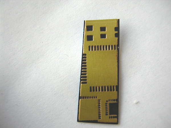

Le 1er test a été fait avec du perchlo le 2eme à l'acide.
mais pourquoi ne pas graver les deux cotés à la fois ? le résultat sera bien meilleur non ?
Parce que le temps que les 2 trous se rejoignent l'espace entre 2 pads est bouffé. Alors que si on ne fait qu'un seul coté on conserve forcément cette espace vu que la gravure est trapézoidale .
Et ca évite aussi d'insoler sur les 2 faces, pas évident d'aligner des boîtiers de CMS :wink:
et puis la technique du bocal avec l'acide devrait donner presque la perfection
Ouai sûrement, plus rapide donc plus précise.
leur plaque de laiton est bien plane ?
Oui, c'est après pour les découper que ca se complique vu que c'est super souple. J'ai pris des ciseaux mais évidement ça déforme. Il faut prévoir un bon poids sur l'insoleuse voir une petite marge pour la déformation de la découpe.
