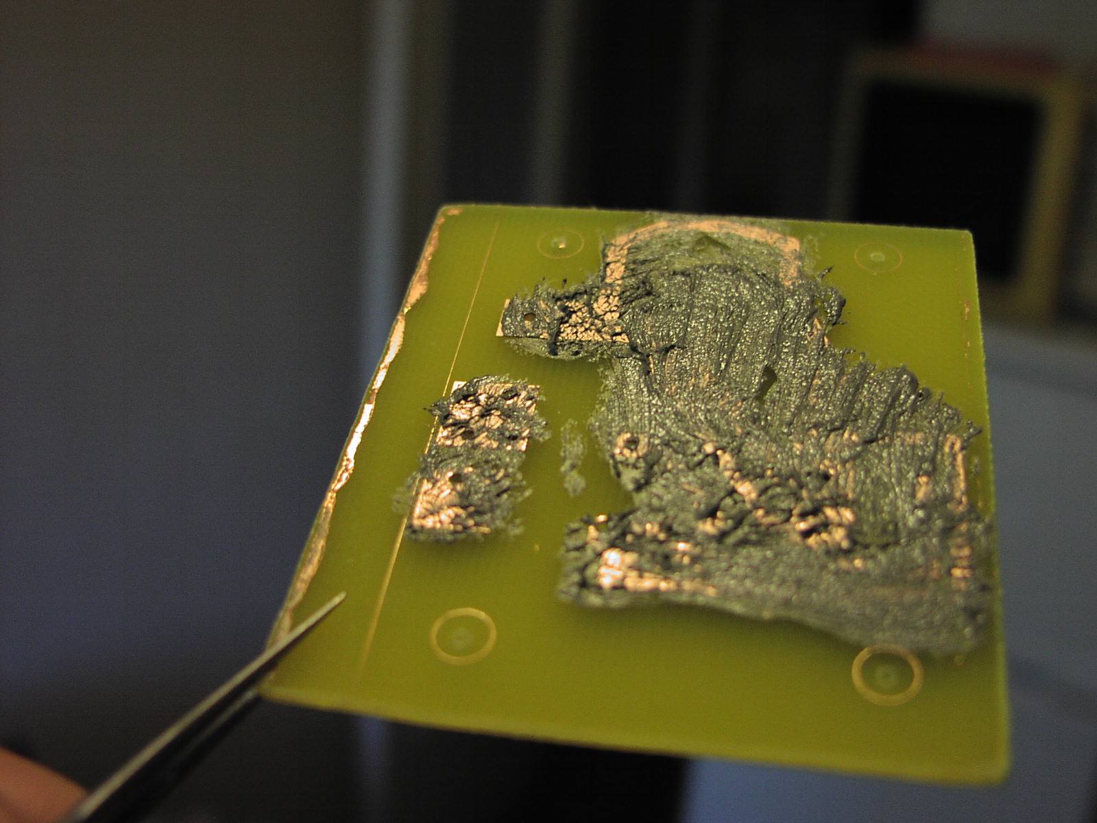

Et la casserole, elle est dans quel état apres???

La casserole je la garderais pour faire autre chose...mais pas la cuisine ! :roll:

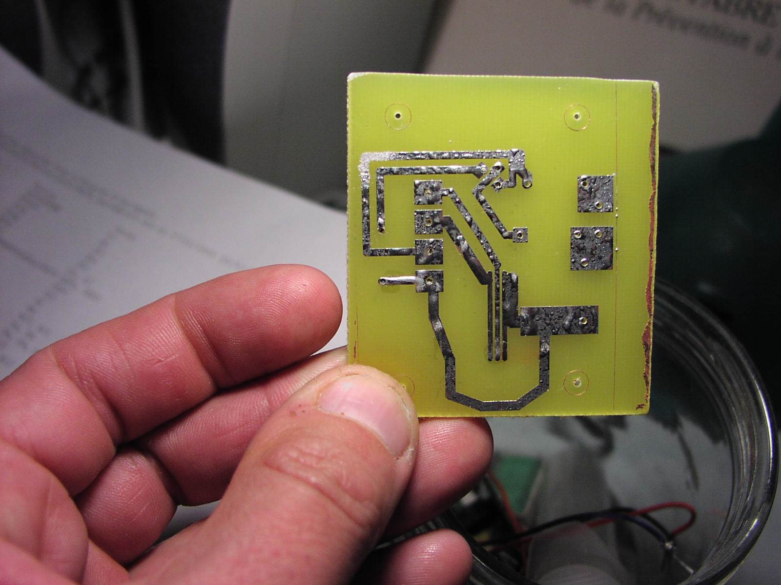

Je remonte un peu ce sujet, j'ai vu de pres tantot des machines à vague d'étain et j'ai repensé à ces photos, qui me font toujours rire au passage (mais je t'imagine de trop entrain de faire boullir ta soudure comme des carbonades...) enfin soit... déjà de un y'a beaucoup d'étain c'est des tres gros rouleau qui fonde dedans ensuite la vague est tres lisse et tourne... a mon avis si tu veux avoir un meilleur résultat faudrait t'arranger pour avoir un bain d'étain... et a mon avis aussi c'est pas le même étain que la soudure traditionnel car dans ton cas tu as eu des ponts qui se sont formés.... Peut-être se renseigné sur le type de rouleau utilisé...

bjr
circuit empaté : circuit ayant recu de la pate à souder
circuit chauffé : circuit après le passage du décapeur à T° réglable.
l'avantage de cette méthode et que l'on soude tous les vias d'un seul coup (un seul coté des vias)
pate à souder, au pb celle castolin (très bonne T° basse)
sans pb : etain ragent le PB des stickers se forment et T° plus élevé et aussi la tresse à souder ne marche plus
(170.61 Kio) Téléchargé 795 fois
(161.17 Kio) Téléchargé 838 fois
Le flux doit aussi jouer, le flux utilisé dans la brasure sous forme de fils s'évapore à une certaine température, donc la brasure n'a plus sa propriété décapante et devient moins fluide.

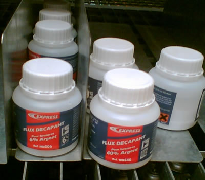

c'est normal que le fil à souder fondu ne tienne pas sur le cuivre de la plaque : la plaque est froide (25°C), l'étain n'accroche que des surfaces chaudes. Pour que l'étain fondu tiennent parfaitement sur la plaque, il faudrait que la température de l'étain soit la meme que la température de la plaque. Si tu met ta plaque au four pour la chauffer, elle va s'oxyder et ca va pas aller non plus.
Ce qui m'ammène à penser le protocole suivant :
- tu fait des économies
- tu achète du flux liquide
- tu en étale sur ta carte
- tu met ta carte au four pour activer le flux
avantages : assez rapide / économique à long terme (avec 1L de flux on peut faire pas mal de plaques) / épaisseur de l'étamage relativement régulière et fine
inconvéniant : chère en petites série / il faut d'abord payer le flux (1er prix 100€) pour savoir si ca marche
quand pensez vous ?

pas d'accord il doit y avoir moins cher et pas besoin de chauffer la plaque. Moi j'utilise un flux (je crois 5 € le litre mais ça fait longtemp que je n'en ai pas acheté) et une étameuse à rouleaux que j'aliment un granule de cuivre étain mais je ne sais pas si ça peut marcher au four.
J'ai trouvé du flux liquide à casto à 10€, si quelqu'un veut tenter l'expérience ...
