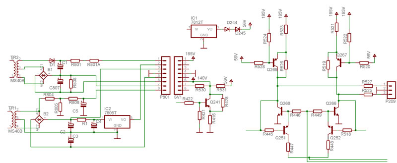

ben non la création de cette grande tension c'est les circuits qui fabrique cette grande tension
Oui mais comment différencier les résistances qui servent de charges aux résistances qui serve à fabriquer cette tension ?
J'ai déjà tracé ce qui est au plus proche du connecteur d'alim donc les composants qui servent à fabriquer ces tensions devraient s'y trouver.
Le 140V et le 56V partent au fin font de la carte et le 195V se limite à ce que j'ai tracé.
Si vous avez besoin de valeurs de tensions, de résistances, je ne suis pas loin.

je ne vois pas où se trouve les tensions defaillantes sur ton schéma précise le (valeur de test et valeur marqué sur la carte)
sinon je ne vois pas comment tu peux obtenir avec un 7812 une tension de plus elevé avec deux diodes ???

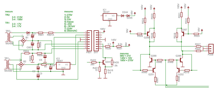

Les valeurs marquées sur la carte sont 195V, 140V, 56V comme indiqué sur le schéma et lors des mesures du :
195V j'ai du 270V
140V j'ai du 10V
56V j'ai du 21V
La tension 56V (21V) n'est pas fournit avec le 7812 mais à partir des tensions qui arrive sur le connecteur d'alim. Le 7812, ne doit être là que pour maintenir une tension minimum en cas de problème.

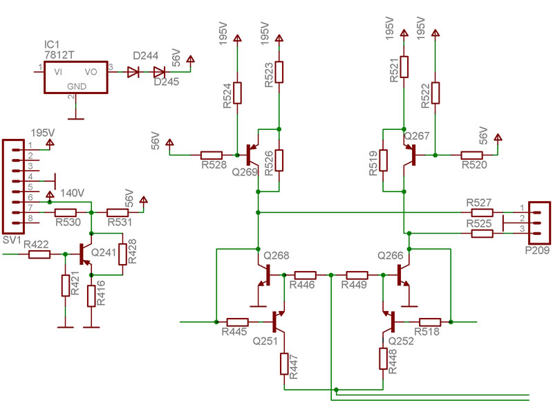

quels sont les tensions en sortie de TR1 et TR2 ?
c'est logique que tu n'es 270 v au lieu de 195v car tes transistors de puissance ne pompent plus rien...
c'est dur de te répondre sans avoir la valeur des résistance autour de Q241
car si ce transistor conduit cela peut pomper la sauce une sorte de blocage...
Oups j'ai fais une erreur avec le 140V, voilà le schéma corrigé avec les tensions et les valeurs des résistances :

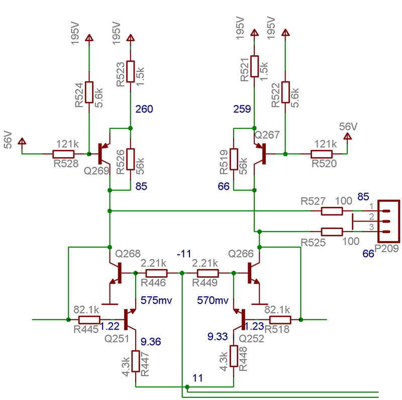

rajoute les tensions du collecteur q241 ?
tu ne t'es pas trompé sur le brochage de q241 ? car je du mal à comprendre comment il peut fonctionner ?
sinon je suspecte un problème sur l'ampli diff dessous les q269 q267
car avec un des transistors quasi saturé (il devrait envoyer tout le courant vers le bas) en effet au lieu d'avcoir 56 v on a 21 v au lieu d'avoir 195 v on a 270 donc le courant IB est plus fort...
et si le courant est fort on epuise la capa c1 non ?
sinon je pense mon avis final il faut trouver la relation des tensions 56v le courant dans la r528 la tension emetteur q269
le courant ic q269
sinon il faut eclaircir les 56V regarde ou peut aller le courant en effet tu as à gauche de r531 140v et 56v à droite donc le courant va à droite donc il y a quelque chose qui pompe du courant sur ton suply 56v situé au milieu de ton schéma donc il manque quelque chose surement

Les tensions par rapport à la masse sont en bleues.
Qu'en pensez vous docteur ?

ok je vois une couille :
cherche du coté du 56V ou vas donc ce 56V
en effet regarde si tu dois avoir du 140V et du 56V alors le courant vas vers la droite dans R531
et comme Q269 est un PNP alors le courant dans R528 vas vers la gauche donc pb ton suplly de 56V ne s'arrete pas la il doit être capable d'être ailleurs regarde aussi le 140 v s'il ne va pas ailleurs en effet cela donnera une indication du courant dans R530
et donner l'explication d'un pb de tension
