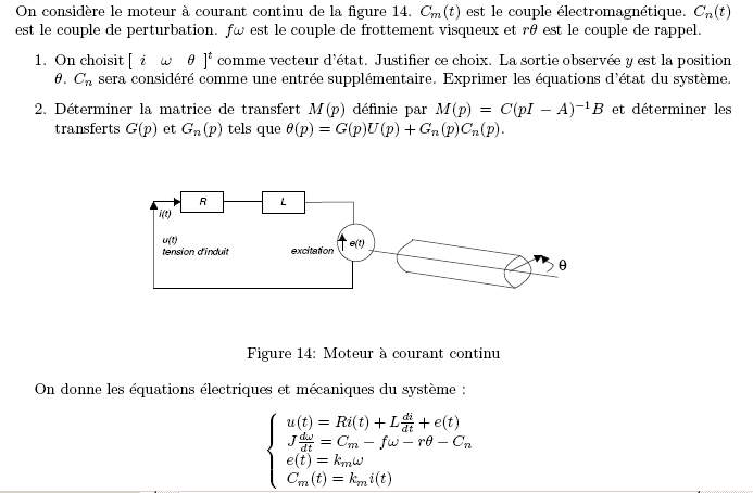

j'ai un exo à faire, je l'ai essayé mais j'ai un doute.
ça serait bien si vous pouviez voir la correction, parce que j'ai du mal en automatique.
l'énoncé est là :
et ma correction est là:
ce que je comprend pas c'est que dans l'énoncé on me dit de prendre théta dans la représentation d'état et à mon avis ça ne marche pas et je le justifie mais après dans l'énoncé avec la sortie = théta j'ai un doute du coup on doit bien avoir théta dans le vecteur d'état X.
Je vous remercie par avance.
