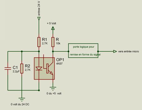

jusqu'a présent j'utilisais le schéma ci joint comme entrée optocouplée 24 volt
voici mes questions:
- dans mes nouvelles cartes, j'ai décidé de supprimer l'interface a porte logique et a la place de la résistance R je me sert de la résistance pull-up de l'entrée du micro. Est ce que cela marchera, ou bien je reste avec mon schéma actuel? Est ce qu'il y un risque de parasitage ? Car la résistance pull-up est beaucoup plus élévée que 10 Kohm
- le reseau anti rebond constitué de R2-C1 est il correct pour une entrée type "contact mécanique" ?
- j'ai choisi le 4n37 un peu au pif !! Qui pourrait m'eclairer sur le CTR des opto ?
le but est de trouver des opto quadruples qui soient equivalent au 4n37 mais ceux que j'ai trouvé ont un CTR de 25 ou 50 %. ?
merci

bjr
tu enleves R et le VCC tu connectes directement sur l'entrée du µC avec pull up
si le but est de faire du comptage alors il te faut une grande constante de Temps pour ton circuit RC un int c'est en général des rebonds au niveau de la ms
alors faut chosir un circuit avec une constante de temps de la ms au mini
augmenter C et enlever R2 qui ne sert à rien car la led videra C faut juste vérifier que R1 donne un courant dans la norme pour la led
à plus
à plus

Si ton courant IF est de 20mA et que ton CTR est de 50% le courant IC sera de 10mA. Pour assurer la saturation du transistor il faudra donc que IC<<CTR*IF.
Le CTR du 4N37 est de 40% donc tu peux le remplacer par un optocoupleur dont le CTR est supérieur sans changer les valeurs de tes résistances.
C'est comme le beta des transistors, c'est le taux de transfert du courant qui traverse la LED.- j'ai choisi le 4n37 un peu au pif !! Qui pourrait m'eclairer sur le CTR des opto ?
