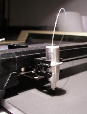

juste pour information, voici le système que j'ai utilisé pendant des années pour obtenir des typons d'une qualité professionnelle.
J'ai transformé mon traceur (acheté 7300F TTC il y a 20 ans, flûte je vieillis donc tant que ça ?) en photo-traceur grâce à une fausse plume couplée par fibre optique à une source lumineuse (lampe halogène) modulée mécaniquement. La version suivante (celle en photo), a fonctionné grâce à une led UV pour tracer directement sur un film sensible aux UV, utilisable sans chambre noire. Tout ça était inspiré d'une réalisation de CIF sauf que j'avais remplacé la lampe à vapeurs de mercure par une led à 100 balles.

La fausse plume avec la fibre optique UV

et tu pouvais faire quelle précision finalement c'etait la précision mécanique de la table alors ?

pour l'ingéniosité, il faut rendre à Cesar ce qui appartient à ... CIF ! J'ai simplement apporté mes connaissances en nouvelles sources. D'ailleurs maintenant les led UV sont beaucoup plus puissantes.
Pour la précision, c'est limité par l'incrément HPGL qui est de 25µm (1000DPI). Je pense que la mécanique ne tient pas la précision absolue (entraînement par courroie directement sur axe moteur pas à pas), mais c'est nettement suffisant pour du CI, même CMS.
