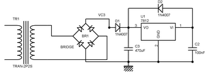

Un exemple. pour du 12 v 1A en sortie.
- alim.gif (8.09 Kio) Consulté 8284 fois

Pour 20A ...
Alors déjà il faut un pont de diodes qui support 25,30A.
Qui sera sûrement plus gros que le pont que tu as trouvé chez conrad qui ne supporte que 3.7A.
Les condos doivent avoir une tension de fonctionnement d'au moins 25V.
Pour la régulation, aucun régulateur normalement constitué ne peut supporter 20A. Il faut rajouter des transistors ballasts comme sur ce schéma :
http://robroller.free.fr/alim.htm
Ce qui veut dire qu'il faut aussi des radiateurs pour les transistors (à calculer)
C'est pour quelle application ?
