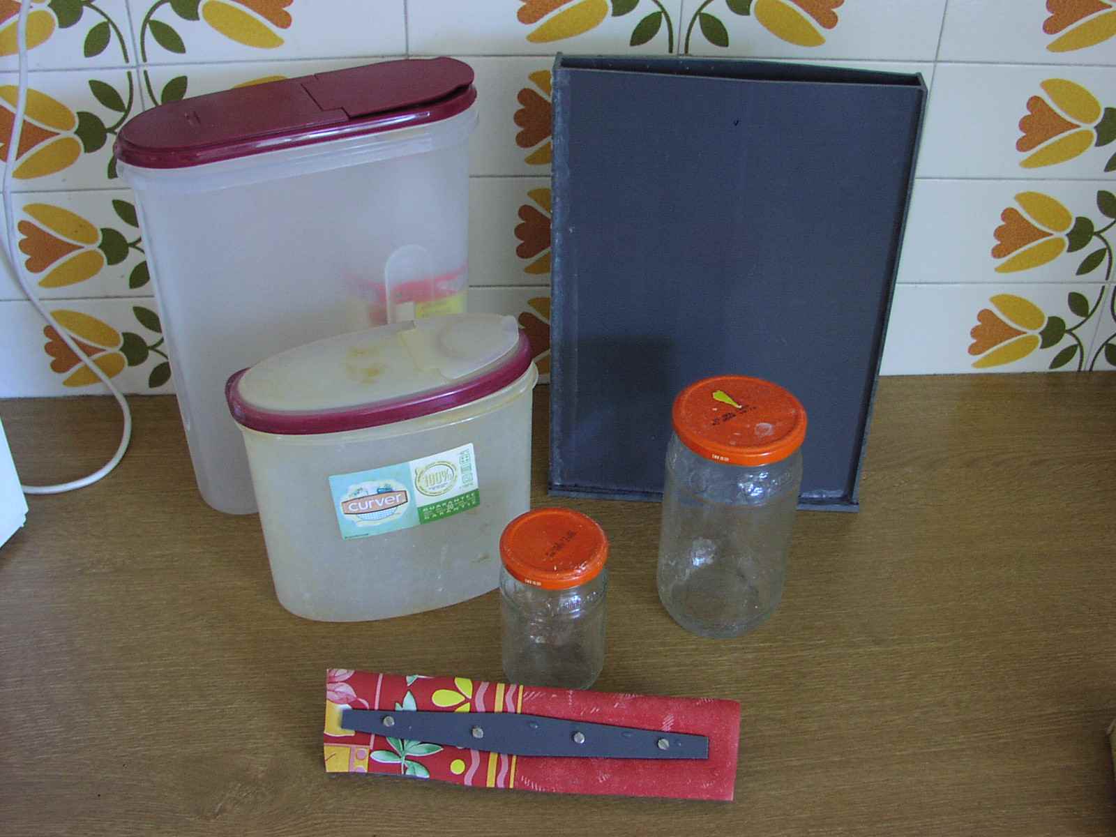

voici les bidons qu'il faut avoir un peu de toutes les tailles...
le gris permet de faire du A4 avec une faible dimmension interieure pour économiser du produit
la section doit être ronde éliptique bref faut pas avoir de surface plane plus grande que le PCB sinon ca raye la résine photosensible quand on secoue.
