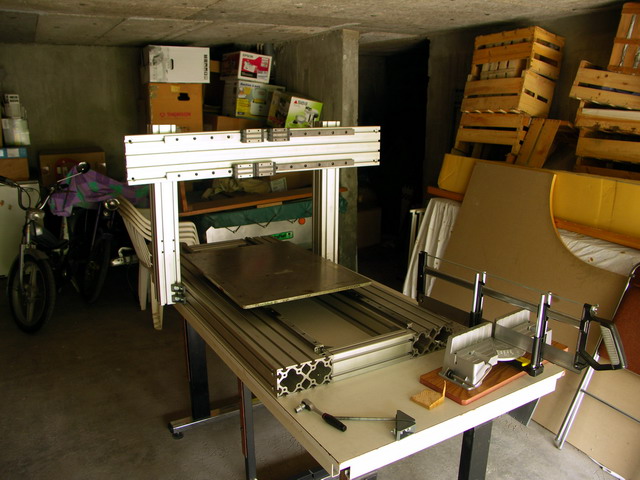

Petite question en passant, est-ce qu'il y a des personnes qui ont ou sont en train de faire une CNC ?
Ca m'a l'air d'être "à la mode", et surtout vraiment pratique !!
Voilà la mienne en cours de montage (terminé cet été normalement), vous l'aurez deviné je ne vais pas que graver des circuits imprimés...

- ma petite CNC...
- PICT3634.JPG (102.28 Kio) Consulté 13099 fois

J'ai fait des essais et j'en fait encore parce que ce n'est pas tout satisfaisant pour utiliser un seul outil (pour faire des CI) à savoir une fraise de 3/10 mm pour graver et percer tous les trous. Mon problème actuel c'est que je n'en avais commander que 2 et que je les ais cassé. Si j'arrive à qqc je le mettrais ici mais pas avant septembre car je suis en vacances.

bonjour je suis entrain d'en faire une mais avec des glissières de fraiseuses.
le but etant de fraiser de l'acier j'ai déja une broche SA30 10000tr.
X Y de fraiseuse et un Z récupéré sur une machine inconnu.
une fois cela commencé je mettrais de photos je compte la réaliser en fin d'année.
