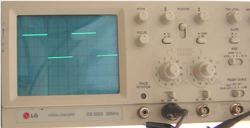

si pas chaud tu peux tenter de laisser allumer juste pour voir si tu peux deplacer ta ligne verticalement

:sante:
