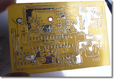

Je viens d'essayer d'étamer une carte en appliquant du décapant de plomberie sur les pistes, en mettant une goute de brasure au bout de mon fer à souder et en le passant sur les pistes. Ca marche plutôt bien. :D

j'ai toujours procèdé a peu près à l'identique, j'utilise un peu d'étain à la place de la brasure. avec ce procèdé, on utilise peu d'étain. avec une goutte, j'étame plusieurs centimètres de piste.
Inconvénient, il ya un dégagement de fumé, un peu irritant. puis il faut bien néttoyé le surplus car ça oxydes ( espèce de dépot vert ??) les pistes.
A+.
Voilà ce que ca donne :
Je nettoie le surplus avec de l'acétone. Ca part bien mais ca fait de légeres traces blanches.

Tiens un icd2, tu me diras s'il marche bien???
A+
