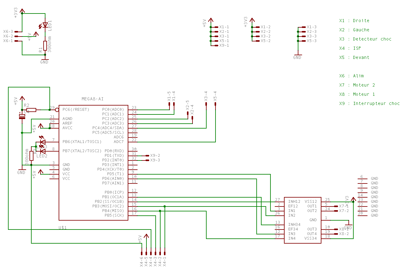

Je vous joint le schéma, si ca vous inspire (je l'espère).
Sur le schéma les patte de diagnostique ne sont pas branchée, mais en vrai j'ai souder des résistances en l'air relié au +5V.
Pour le moment le +3,3V et le +5V sont tout les deux au +5V
J'ai déja changer de puce car je pensais quelle était griller mais ca n'a rien changer..
Je vais essayer avec la dernière puce qu'il me reste de valide et sinon je passe au L293 que je souderai par dessus (ca ne va pas etre tres beau).
Si vous avez des idées merci de me les transmettre
- (25.07 Kio) Téléchargé 457 fois
Salut
Je viens de recevoir une réponse de radiospares qui stipule que le composant marche avec une tension d'alimentation comprise entre 8V et 18V.
Donc je me suis fait avoir...
Je n'avais pas vu ca dans le datasheet...
Je vais refaire la carte avec un autre.
Si vous avez des références a me conseiller, je suis toujours preneur
Merci coco pour ton aide
