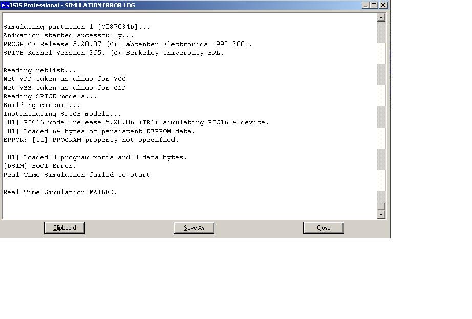

Salut
voila ce qui est apparut sur Ecran
Merci

Oui c'est ça. J'ai cette erreur si je ne met pas mon source (ou asm) dans le même répertoire que le dsn.
Si tu es utisateur payant et à jour (moin de 1 an) tu as le service client. Ils répondent 24/24 7/7.
Sinon envoie moi en MP ton fichier dsn et asm j'essayerais de voir ce que j'obtient (je suis en 6.9 SP2).
