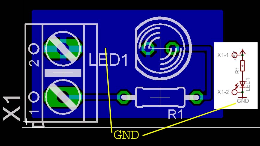

:arrow: Bonjour, je travail sous eagle 4.09 quand je fais un plan de
masse ,je voudrais savoir s'il est possible de mettre le signal des pistes de la masse du circuit en GND ,comme le plans de masse pour qu'il reconnaisse la masse du circuit.
Dans drc quand je règle l'option supply je n'arrive pas à l'appliquer au circuit .
merci d'avance.
Salut et bienvenue V2Rocket,
La méthode pour faire un plan de masse est décrite dans la FAQ Eagle
Donc pour faire un plan de masse connecté à la masse (gnd) tu tapes poly gnd et si tu veux connecter ton plan de masse à un autre potentiel c'est poly le_nom_du_potentiel.
J'espère que j'ai bien compris ta question :)

:arrow: oui , merci mais je n'arrive pas à connecter cette masse à une piste GND
Normalement, la connexion entre le plan de masse et le GND de ta carte se fait automatiquement.
Il faut juste que tu ais bien mis un composant GND (que tu trouves dans supply) sur ton schéma et que tu fasses ton plan de masse sur le typon.

:arrow: heu typon c le PCB je suppose si je met le composant GND sur mon PCB toute piste connectée dessus sera masse?
heu typon c le PCB
oui
Le GND se met sur le schéma et ensuite on trace un plan de masse connecté au GND.
Un petit exemple pour illustrer :
(78.84 Kio) Téléchargé 547 fois

:arrow: :-D meric ca fonctionne super bien :wink:
