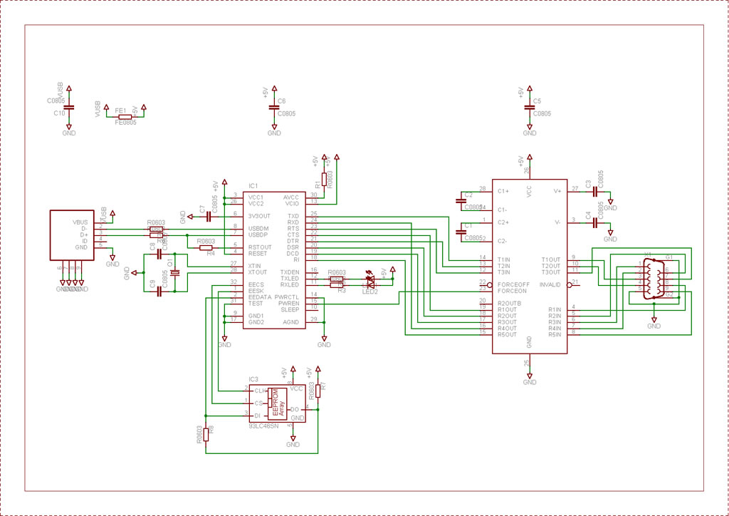

je souhaite realiser un adaptateur USB<>RS232, j'ai donc dessiné le schema avec Eagle, et j'aurais aimer avoir votre avis :-D
Merci,
PS: je suis en train de realiser le PCB.
USB-RS232.sch
(78.2 Kio) Téléchargé 1040 fois
Il ya le FT232R qui intègre la quasi totalité des composants périphériques :)
Pour ceux qui n'ont pas eagle je rajoute une version au format jpeg.
(96.16 Kio) Téléchargé 1586 fois

En fait j'ai deux FT232BL en stock avec les level converters de Maxim :-D
Toi aussi :rire:

Perso, je ne vois pas quoi rajouter.
Ton schéma doit être le même que celui fournit par FTDI, donc pas de problème.
Et ta vue 3D est tres bien :wink:
