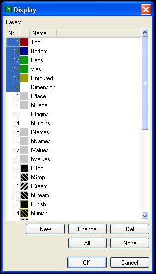

j'utilise eagle 4.11 pour faire du multicouches (4 couches, via borgnes).
Dans la config des couches du DRC, quelle est la différence entre
(1*2*15*16) (combine layers with a core)
et
(1+2+15+16) (combine layers with prepreg)
Merci d'avance,
Nico

pendant que j'y suis, je me souvient avoir virer les couches 2 à 15, mais maintenant je voudrait les refaires apparaitre (au moins 2 et 15) : comment faire ? en cliquant sur "new" on ne peut qu'ajouter des couches >100.

j'ai regardé l'aide :
les * c'est si l'isolant et du FR4, les + c'est pour les autres isolants
pour ajouter une couche interne supprimée,
LAYER n° nom
par ex :
LAYER 2 GND
et voilà j'ai trouvé tout seul... mais bon si jamais c'est pas ca surtout pour les + * dites le moi...
Sinon, je serais bien tenté de mettre GND en supply layer, mais quand je le fait toutes les vias qui le traversent sont noyée dans le plan... bizarre.
