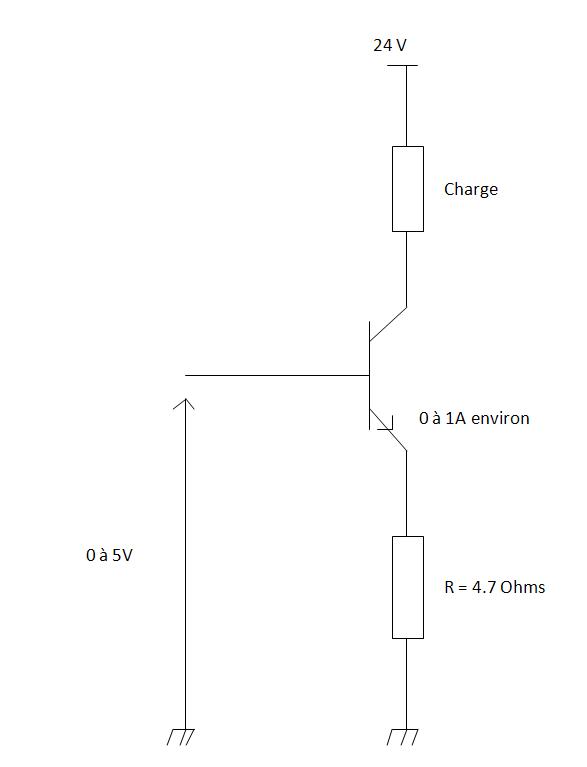

Merci pour cette précision. J'aurais encore une question. Est ce que tu es d'accord avec ce schéma qui permet, à partir de la tension d'entrée (0 à 5 V) de faire varier le courant dans la charge (0 à 1A) grâce à la résistance de 4.7 Ohms. (Bien sûr cette une résistance de puissance : 4.7 W ) ? voir schéma en pièce jointe.
Par conséquent, je ne vois pas l'utilitée de l'AOP ? Pourrais tu m'expliquer cela en détails ?
Je te remercie.

Voici le schéma...

bjr
autour de 0 de tension de commande cela ne marche pas il faut vbe>0.6
ou alors ta tension devra délivrer 0.6 à 5.6V si tu veux garder 5 v de course.
si ouverture sur le collecteur ton transistor fume par ib trop grand...
mieux vaut en rester au aop...

Je ne comprends pas quand tu dis :"si le colecteur est ouvert".
