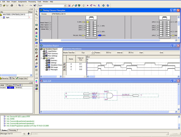

Oui c'est plutôt bien fournit, tellement que la prise en main sera sûrement un peu longue.et je voulais savoir si la suite logiciel était bien fournie chez Altera.
Idem, les projets peuvent être fait en AHDL, VHDL, Verilog, schéma logique ou un mix.Coté Xilinx c'est de la folie, en plus du vhdl il y a une interface de construction graphique avec la symbolique logique, puis le déboggueur/ simulateur.
Coté simulation, ça se fait sous forme de chronogrammes.
Le débuguage j'y suis pas encore j'ai pas de problème avec ma porte ET
- Quartus.jpg (82 Kio) Consulté 47227 fois

J'ai eu l'occasion de jouer avec des fpga altera j'utilisais Quartus II . De plus on utilise aussi des cpld Xilinxau club.Sly a écrit : petite apparté, je suis sur les CPLD Xilinx, et je voulais savoir si la suite logiciel était bien fournie chez Altera.
Je trouve le soft Altera plus pratique.
Je m'explique, quand on developpe, ce qui est sympa c'est de pouvoir simuler le desing . Hors le simulateur est plus felxible chez Altera , on peut plus facilement créer ses chronogrammes utilisés comme test bench.
Je n'ai par contre pas reussi à utiliser des test_bench sous forme de fichiers vhdl ..... (la conversion chronogramme => vhdl est faisable par contre )
