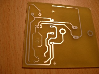

Donc j'étame , je perce ,je soude ,et je vernis ok ? :lol:
Je dirais plutôt vernir percer souder :)
J'ai encore jamais essayé le vernis soudable, ça fonctionne bien ?

J'ai déja étamé sauf le coin supérieur à gauche ,là c'est resté cuivré je sais pas pourquoi.
Enfin je perçerais des que je reçois mon nouveau support (l'ancien je l'ai renvoyé pour défaut).
Et je pense vernir à la fin! pourquoi est-ce que je devrais vernir maintenant?
