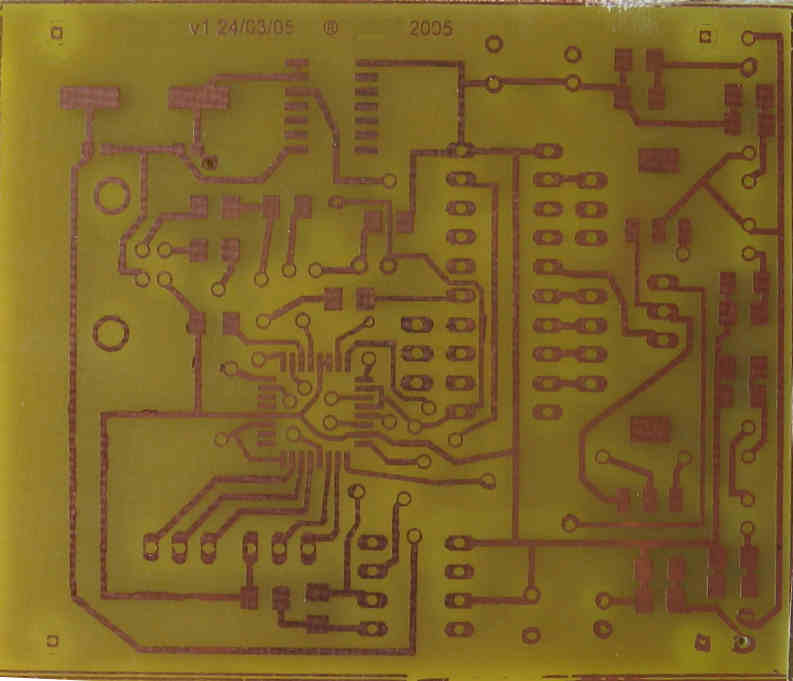

Puisque j'avais les feuilles, j'ai essayé et même persisté.
après de nombreux essai (3 feuilles à la poubelle)
résultat ci joint
fonctionnel en double face
ce que je peux dire de l'expérience acquise:
une fois le pnp blue sur la plaque cuivre c'est gagné.
au perchlo ça résiste nickel.
par contre pour mettre le pnp blue sur le cuivre bonjour!
je n'ai pas réussi une seule fois a laisser l'empreinte du circuit complète.
mon meilleur score devait approcher des 95%. le reste a faire au crayon avant perchlo.
Un petit coup de papier abrasif peut être ?
Pour ceux que ça intéresse, je suis tombé surun petit roman photo sur le PNP Blue.
