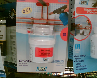

coco34, pour ton étamage c'est ce genre pate qui tu utilises ?
Température de fusion 240°, 16€ (c'est pas donné)

sinon la geb (celle en photo) elle semble pas mal car elle est assez liquide une application au petit pinceau est faisable, le problème majeur est l'obilgation d'avoir un décapeur à T° réglabe en effet il faut un fort débit d'air tout en ayant une T° douce sous peine de cramer le PCB, le débit fort permet à la soudure de partir de partout ainsi on étame 100% de la surface.
ces décapeurs coutent cher à partir de 150 euros, la T° est réglabe indépendemment du débit d'air.
les décapeurs à 15 euros demande un doigté car il faut pouvoir faire fondre la pate à étamer sans cramer le PCB et en ayant un débit d'air fort
le seul moyen est vitesse 1 et buse très petite (qui augmente la vitesse de l'air) alors on a une zone plus faible demande un temps plus long ensuite il faut se mettre sur un évier, on fait tomber un peu d'acétone sur le PCB et on brosse ave une brosse en laiton ou en acier mais avec des poils fins style brosse à bougies.
faire plusieurs lavage pour bien enlever le flux.
sinon moi je soude les vias coté bottom avec le fer à souder, une fois tout soudé je met de la pate de l'autre coté (le TOP), ainsi tous les vias sont soudés à la fois et les pistes sont prêtes à recevoir les CMS.

la GEB je l'ai acheté mais pas encore testé, je te dirais ca dans 15 jours je pars en vacance un peu.

Ou achetez-vous vos pates d'etain ? Pour l'etammage ?

brico dépot la marque castolin
la pate d'étain plomb réservé au proto
6€ les 100grs trop pateux
faut le diluer avec du flux liquide 5€ le pot je viens juste d'acheter le flux je n'ai pas encore fait les tests.
j'ai d'autre choses à terminer mais je suis confiant castolin c'est vraiment pas de la daube
l'avantage est la T° faible 175° de fusion
