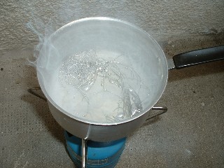

bonjour , je voudrais soumettre une suggestion:
Est-il possible de faire fondre de la soudure dans une casserole pour ensuite souder et étamer mon circuit imprimé en le laissant quelques secondes à la surface de la soudure fondue?
Quelqu'un a-t-il déja essayé ça? :fou:

Et bien je viens d'essayer...c'est une catastrophe!
soit la soudure s'étale partout en gros pavé , soit ça n'accroche pas du tout.
Bref si vous connaissez un moyen pas cher et de bonne qualité pour étamer un circuit imprimé , je suis preneur. :cry:
soit c'est trop chaud ça n'accroche pas , soit ça refroidit trop et ça accroche par paquet.

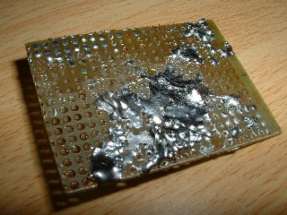

Le résultat est fabuleux:
Dans la famille dégueu , je voudrais le fils...

Ah je sais ce qui a merdé........j'ai oublié le poivre ! :10sur10:
ouille :ouch:
Ca manque de flux tout ça :)
Moi aussi vu que l'étamage à froid ne passe pas dans mon four :)

Ben oui pour faire une soudure à la vague de qualité, il faut 2 choses (plus une vague). Du flux et un vernis épargne.
La plaque doit aussi être étamé dans les secondes qui suivent le nettoyage de la résine. Il faut la passer avant dans du flux et utiliser de l'alliage sans résine. Il est préférable aussi que la surface ne soit pas trop lisse (moi je la raye avec un détergent en poudre).
Par contre c'est la merde déjà avec des rouleaux thermo régulés alors à la casserole ...
