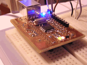

Hello tout le monde,
Je viens de faire mon premier module usb, à base de FT232BM, qui ressemble à l'USB MOD3 avec quelques petites choses en plus:
- Une alimentation extérieure de 5V activée uniquement apres l'énumération
- Des leds TX RX
- Les sorties disponibles sur pt tulipe
Si ca vous intéresse je peux faire un petit dossier avec schema, typon, explications etc

Non mais il y a des drivers pour linux et mac os donc normalement, pas de problème.Tu as fait des tests sous linux ?
Les drivers existent déjà.Tu peu programmer sans trop de probleme un petit driver ?
Il y en a 2, un qui fait l'émulation d'un port série (RS232) et un autre qui utilise toutes les possibilités du FT232BM
Brancher d'autres bidoules sur le port usbTu peu faire quoi avec ton bidule ?
Ouai ca fait ca.C'est de l'émulation de RS-232 ?
Enfin ca ta couté cher ?
En tout, FT232BM + connecteur + CI etc 7-8€
MerciBeau travail en tout cas
Bon apres quelques tour sous google, j'ai trouvé que ce chip est supporté par le kernel Linux depuis le 2.4
Seulement j'ai l'impression que le driver permet juste une émulation RS-232. Voici le site du driver http://ftdi-usb-sio.sourceforge.net/
En meme temps je ne vois pas trop quelle sont les autres fonctions disponible?
Jp si tu pouvais nous donner un peu plus de précision sur ta carte (nottament le schéma) se sera super cool

Pas seulement.Seulement j'ai l'impression que le driver permet juste une émulation RS-232.
Il y a 2 drivers le VCP ( Virtual COM port ) et le D2XX (Direct driver)
Tous les deux dispos pour linux ici :
http://www.ftdichip.com/Drivers/FT232-FT245Drivers.htm
Le VCP fait conversion RS232<->USBEn meme temps je ne vois pas trop quelle sont les autres fonctions disponible?
Le D2XX permet toutes les fonctions usb en rapport avec le VID/PID, liste des périphériques, toute la configuration du module etc
Il permet aussi d'utiliser le mode bit bang qui transforme le 8 sorties (RS232) en un bus de 8bits, bidirectionnel //
Cette discussion était pour voir si c'était susceptible d'intéresser. Apparemment c'est le cas, donc je vais essayer de trouver un peu de temps pour écrire un petit trucJp si tu pouvais nous donner un peu plus de précision sur ta carte (nottament le schéma) se sera super cool
