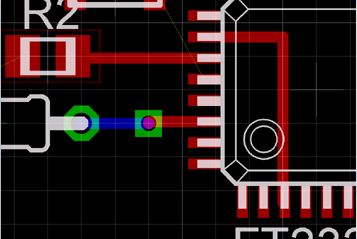

j'ai un problème de routage avec un shéma comprenant un LQFP
avec un pitch de 0.8mm.(la moitié des fils ne sont pas routé)
je suppose qu'il faut que je touche a un paramètre de routage mais lequel?

c'est pour un FTDI FT232BM.
Je n'ai pas de problème avec la taille de grille par défaut.
Si tu as changé la taille de la grille essayes peut être de remettre les paramètres par défaut.
Ahhh en autoroute ! C'est bien ça ?
J'ai effectivement aussi les pattes du FT232BM qui ne sont pas alignées sur la grille qui ne sont pas routées automatiquement.
La solution, diminuer la taille de grille de routage automatique, donc c'est dans "Auto" :arrow: "Routing Grid" et là à la place de 50 mets 10 ça devrait fonctionner.
Tiens nous au courant :wink:

c'était ça!
par contre en mettant 8 c'est mieux alligné qu'avec 10.
