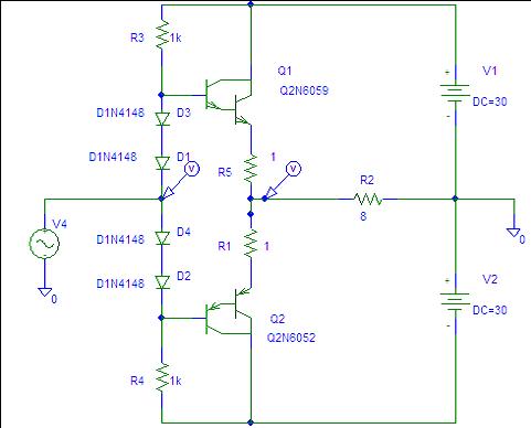

Je suis en 1er année d'ecole d'ingénieur, je bloque sur un projet d'electronique sur PSpice. C'est mon premier projet en electronique ça serai super si vous pouviez m'aider
Voici l'énoncé

Déjà ton schéma n'est pas juste, ton alimentation alternative doit être découplée de ton alimenation de polarisation des transistor....
Pour le reste il sagit d'un ampli pushpull, les deux diodes permettent de polarisé les transistors à la limite afin de pouvoir amplifié ton signal en alternance positive et négative sans perdre de "partie" a ton signal.
Pour ce qui est de l'impédance d'entrée, il sagit d'ue deux montages collecteur commun:

Le 1khz ne jouera pas dans tes calculs

Comme j'ai un peu de temps :
[tex]P=\frac{VR2^2}{R2}[/tex]
VR2max = VCC
Rendement:
[tex]\eta=\frac{PR2}{Palim}[/tex] etc
Donc
[tex]20log(\frac{VR2}{V4})[/tex] entre 20Hz et 20kHz.
[tex]\frac{V4}{I4}[/tex]à 1Khz
Sinon modèle équivalent en petits signaux
et hop 2 diodes de moins dans la foulée
Sinon ton prof veut peut être le modèle en petits signaux simplifié.
puissance max:Définir la puissance maximum et le rendement.
VR2max = VCC
Rendement:
La bande audio doit être entre 20Hz et 20kHz.Tracer la réponse en fréquence dans la bande audio
Donc
Pspice toujours ?Déterminer l’impédance d’entrée à 1khz.
Des transistors avec des plus gros beta et plus de montage darlingtonProposer un modèle équivalent à cet amplificateur.
30V et puissance max ...Déterminer les caractéristiques des alimentations.
