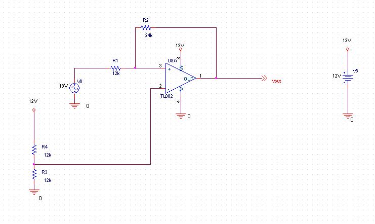

Bonjour, je voudrais réaliser un circuit de TRIGGER de SCHMITT à base d'AOP polarisé à 0 et +12V, j'ai vu plusieurs circuit sur le net, pourtant aucun n'a fonctionné correctement, sachant que j'utilise un TLO082. voici un fichier dans lequel est schematisé un circuit que j'ai testé sans succé.
Pouvez vous m'aider?
Merci.

Tu as essayé avec un AOP mono tension comme le LM358 ?
Tu n'as pas inversé la référence et le signal ?
http://www.ac-nancy-metz.fr/pres-etab/l ... chmitt.htm

Pour le Vréf, lorsque je fais son calcul je tiens en compte du 0et +12v.alors on principe ça fonctionne correctement.
Je vais essayé avec le TLO mais aprés avoir l'acheter.

Désolé, je me suis tropmé, je veux dire le LM mais pas le TLO.Merci.
