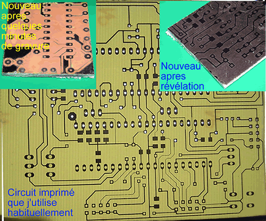

Donc hier, j'ai essayé ces CI, l'insolation c'est passé sans problème mais après quelques minutes de gravure : la catastrophe, toutes les pistes disparaissent et la couche photosensible se disloque.
Ma méthode:
- Typon sur papier calque et imprimante lazer
- Isolation 1min avec une mallette et coté imprimé du typon contre le CI
- Révélateur noname
- Graveuse verticale à bulle avec perchlo noname chauffé.
Le même jour, j'ai aussi fais une carte avec mes anciens CI et voilà les résultats :
Si quelqu'un a une idée d'où peut venir ce problème ...

En revanche, il m'est arrivéé une fois avec le meme CI de tomber sur une série qui avait un probleme de couche photosensible, et j'obtenai à peu pres le meme résultat que toi en ce moment. A priori les défaut de fabrication ca leur arrive aussi.
je pense que si la couche est défectueuse, rien ne sert de sous insolé, tu auras le meme résultat puis qu'elle est instable. Coté revélateur j'utilise toujours le CIF...
Le mieux et de faire une reclamation à Radiospares, en générale ca se passe tres bien, et si il te propose de remprendre la meme référence, moi j'obterai pour une autre gamme étant donné que tu risque de te retrouvé avec un defaut de série...
Bon si personne ne t'as joué une blague (révélateur dans le perchlo:lol: ), ca semble tout indiquer qu'il s'agit bien d'un defaut de conception ...
Evidement, je prends un seul CI pour tester et je tombe sur un défectueux ...
Exact, j'ai aussi fais le test
Ok, je changerai aussi
Ok, je dois y repasser cette aprem pour récupérer mes atmega, je leur ramènerai des échantillons de CI :)
