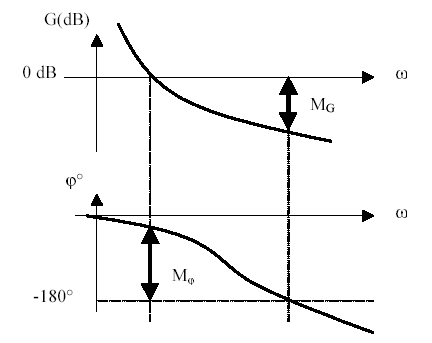

voila ,,les exam approche et je bloke sur un pti probleme
enfait le prof donne une fonction de transfert avec courbe de bode
et il demande de trouver le gain du regulateur pour une marge de gain de 3 (par ex),
et le je bloque,,je ne sais pas comment faire (j pense qu on peut faire sa directement sur le dessin)
si kk un peut m aider ou me mettre sur la voix,,mrci
heu t'es sur que c'est bien ça la question ?
Si tu as une marge de gain de 3 tu ne peux déterminer que le gain à -180° et càd -3db
Attention aux abréviations sms, c'est pas lisible ;)
