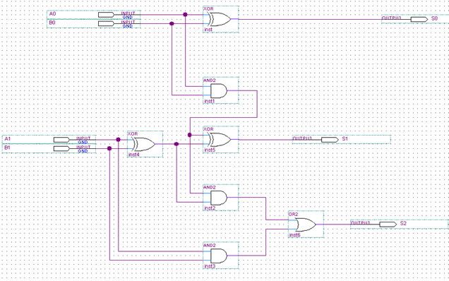

Hello tout le monde,
Il faut que je trouve la fonction de ce schéma pour un TP.
Une heure que je me casse la tête dessus et je ne trouve pas :(

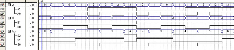

Un compteur qui sait pas compter ?
La question suivante porte sur un codeur binaire/Gray peut être une piste ...

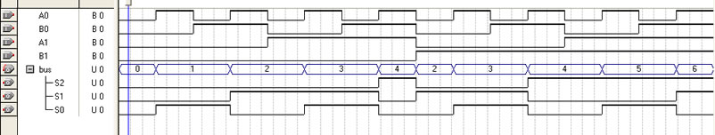

J'ai simuler les chronogrammes si dessus mais ça ne m'a pas vraiment avancé.

heureusement que Keul est là pour expliquer à JP qu'il s'agit d'un additionnaue qui aditionne A (codé sur 2 bits A1A0) et B (codé sur 2 bits B1B0)
Merci Keul :-D
