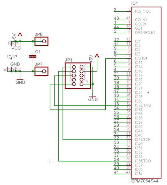

Cain77
JP à l aide !!!
Salut, j ai encore un pb maintenant, je ne sais pas si il est serieux mais en tous cas je n'arrive pas à programmer mon CPLS
C'est un 7064SLC44-10, j ai installé les drivers windows 2000 pour mon programmateur, a savoir le byteblaster 2, bah le même que pour la Porte AND que tu as fais JP. Mais je ne sais pas j ai connecté le JTAG tout bien mais il ne le reconnais pas. En plus j avais fais une connerie sur ma plaque d essai puis que je m'etais planté sur les pattes, la catta quoi !!! Donc je pense que j ai cramé un CPLD
donc j ai fini par refaire tout le support avec un plaque à straper. Si tu pouvais m'expliquer comment tu as fais pour faire marcher le Programmer avec le programmateur sa m aiderait beaucoups
Merci
Merci
- Administrateur
- Messages : 2328
- Localisation : Strasbourg
- Contact :
Bizarre je n'ai pas besoin de driver.j ai installé les drivers windows 2000 pour mon programmateur, a savoir le byteblaster 2
Pour le programmateur j'utilise celui-ci :
http://perso.wanadoo.fr/loicmarty/intro_vhdl/vhdl_1.htm
Et je me suis fais une petite plaquette avec un connecteur de programmation.
- jtag.gif (29.36 Kio) Consulté 9211 fois
