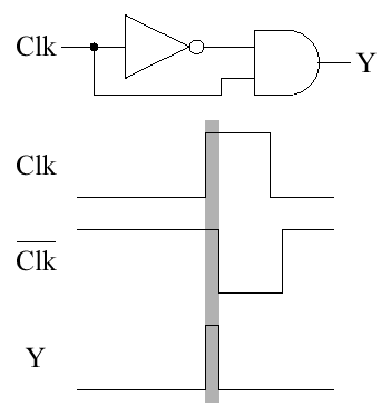

comment faire pour generer une impulsion sur front montant ??
tout ca le plus simplement du monde ... me semble que cela est possible avec un simple circuit RC ..??
Merci d'avance
PS : mon front montant serait un passage de 0 a 5V
Page 75 : http://tisserant.ftp-developpez.com/chap4.pdf
Le temps à l'état haut correspond au temps de propagation de la porte non.
S'il te faut un temps plus long, tu peux aussi utiliser un monostable.
