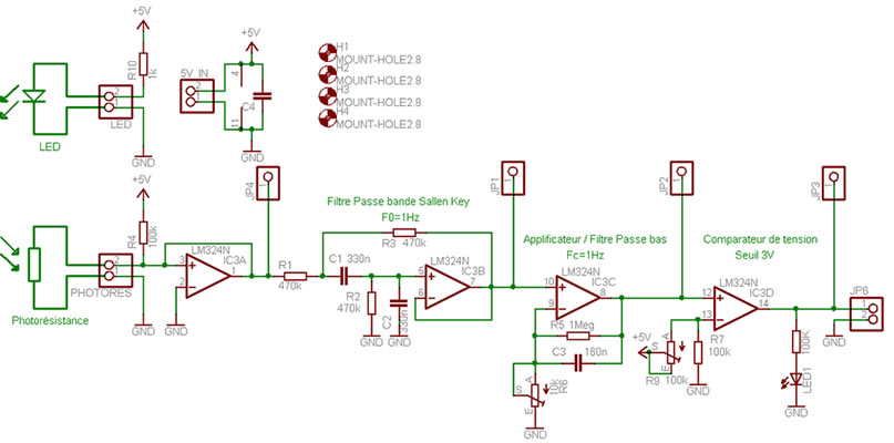

Hello,
Je réalise un cardiotachymètre, j'ai terminé la partie filtrage, amplification et détection.
Sur le principe de fonctionnement, une led éclaire le haut d'un doigt, une photo résistance mesure les variations de luminosité/flux sanguin sous le doigt.
Le 1er filtre passe bande dégrossit le travail, le 2eme amplifie et filtre le 50Hz corriace.
A ce niveau j'ai une composante continue d'approximativement 3-4V avec une pulsation cardiaque d'une amplitude d'environ 100mV.
Le dernier étage compare la pulsation + la composante continue à une composante continue réglable donc si le seuil = la composante continue du signal issu de l'amplificateur la led clignote au rythme des battements cardiaque.
Vous voyez des améliorations possibles ? Des remarques ?

Le premier AOP est censé être un suiveur ?
je ne vois pas la correction. Et dans la LED tu passes plus de 30mA ?
La fc à 1 hz est peut-être un peu basse ?
Pourquoi un réglage de seuil ?
Je suppose que dérièrre tu va mettre un avr, si oui pourquoi ne pas mettre une amplification plus forte (jusqu'à saturation) et entrer directement sur une entrée de comptage. Voire utiliser une CAN avec l'amplification intégrée et tout traiter en numérique.
Je dis ça mais je n'ai fait aucune mesure.

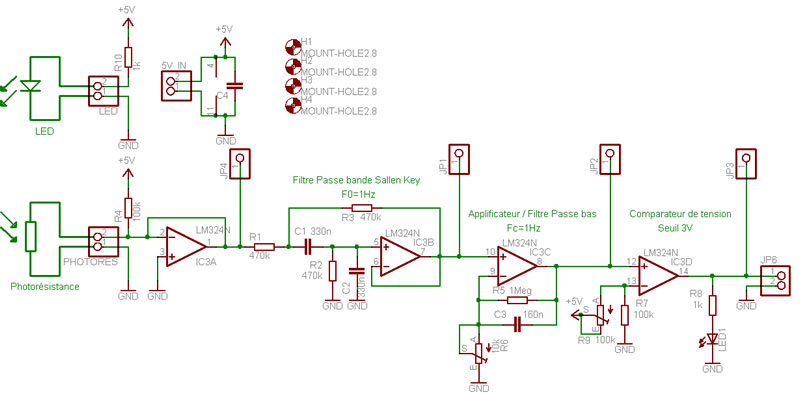

Non 3mAEt dans la LED tu passes plus de 30mA ?
Oui je peux la monter un peu.La fc à 1 hz est peut-être un peu basse ?
Pour pouvoir attaquer sur un circuit logique en sortie.Pourquoi un réglage de seuil ?
Oui sûrement mais il me faudrait plus de 60db entre la pulsation, le 50Hz et la composante continue, donc un gros filtre. Deuxième raison, je n'ai pas trouvé comment augmenter l'ordre d'un passe bande Sallen Key.Je suppose que dérièrre tu va mettre un avr, si oui pourquoi ne pas mettre une amplification plus forte (jusqu'à saturation) et entrer directement sur une entrée de comptage.
Ca doit aussi être utilisable sur autre chose qu'un µC.Voire utiliser une CAN avec l'amplification intégrée et tout traiter en numérique.
- cardio3.jpg (47.77 Kio) Consulté 117326 fois
oupsNon 3mA

hé j'avais raté ce poste.
As tu avancé sur ce projet jp?
Pourquoi ne pas utilisé une led émetrice IR et une photodiode ou photo transistor.
Avec une ldr,je crains que la lumière ambiante ne vienne perturbé le système.
La fc à 1 Hz limite les battements cardiaque à 60 bps, que pense tu de 2Hz (120 Bps)?
