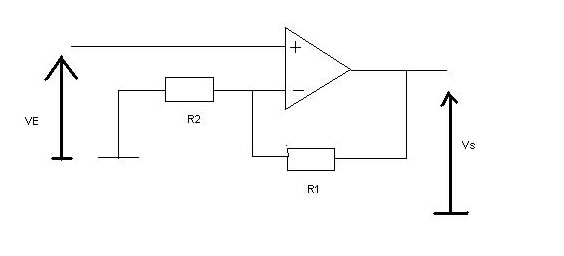

Message par Grims »
sur ce montage
Je voudrais montrer que Vs= (R2+R1/R2)* VE
Comment arrive t'on a ce resultat???
Merci par avance pour votre aide...
Les caractéristiques d'un AOP sont :
i+=i-=0
et
V+=V-
on voit que V+=Ve donc V-=Ve
Il ne reste plus qu'à faire un diviseur de tension et là tu montres que ta formule n'est pas bonne :)

Message par Grims »
par rapport au montage precedent, si R2 n'est plus connecté a la masse, mais a une source de tension VE" par exemple, les caracteristique restent elles les meme??
Comment se nomme un tel montage??
Merci.
Ca ressemble aux questions d'un devoir ;)
Recalcules la fonction de transfert avec ta tension VE" tu auras déjà la réponse à ta 1ere question.

Message par J&elle »
Oula attention faut etre précis.
Moi j'aborderais ton probleme par une autre approche:
Déjà on va considéré que ton AOP est parfait, donc effectivement i+=i-=0A.
L'amplification en boucle ouverte est infini.
Ca c'est la base.
Ensuite, tu vois que R1 est connectée entre la sortie et l'entre E- DONC tu es en régime linéaire DONC seulement maintenant tu peux dire que E+ - E- = 0V.
Ce qui veut dire que E+ = E- car on est en régime linéaire....
1°)Dans notre cas,avec le premier montage que ta mis sur ton premier post.
[tex]E^{-}=Vs.\frac{R2}{R2+R1}[/tex]
Or [tex]E^{+}=Ve[/tex] et [tex]E^{+}=E^{-}[/tex]
Donc aprés t'isole : [tex]Vs=Ve.\frac{R2+R1}{R2}[/tex]
2°) Dans le cas ou la résistance R2 n'est pas relié a la masse,
C'est simple tu utilise la méthode de superpostition.
C'est a dire que tu vas faire deux etudes de Vs, en éteingnant chacun son tour les sources Ve et Ve', aprés bha tu fais la sommes.
Je te laisse le faire mais si t'arrive pas tu peux toujours demander.
La fonction qui est alors realiser dans cette configuration est donc un amplificateur de difference.
