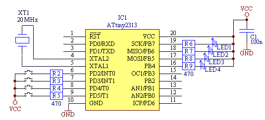

- ATtiny2313 LED BP.GIF (10.66 Kio) Consulté 17053 fois

Pour PB0 et PB1 en entrée et PB2 à PB7 en sortie tu peux faire:
J'ai déjà vu des problèmes de compatibilité d'une génération à l'autre, comme entre l'ATmega163 et l'ATmega16, donc mieux vaut vérifier.
A quoi te servent les résistances R2 à R5 ?
Tu comptes faire l'anti-rebonds logiciellement ?
Je pense que tu dois le savoir mais on ne sait jamais : il faut aussi des condensateurs ~20p pour ton quartz.
Code : Tout sélectionner
ldi r16,$fc ;Charge le registre r16 par la valeur $FC qui fait en binaire 11111100 donc tu as bien les 2 premiers bits du portb en entrée et les autres en sortie.
out ddrb,r16 ;Copie le contenu de r16 dans DDRB Oui, tu peux utiliser cbi et sbiEtant donné que le port B servirait donc à la fois de sortie et de comparateur analogique, faut-il utiliser les fonctions cbi et sbi pour commander les sorties indépendamment ?
sbi DDRB,0 ;met PB0 en sortieTu peux aussi faire un masque, ca doit donner quelque chose du genre:En résumé qu’elles sont la ou les possibilités pour y arriver ?
ldi r16,(DDRB|0x01)
out DDRB,r16 ; Si DDRB est à 11111100b DDRB passe à 111111101b donc PB0 passe d'entrée en sortie.Donc si tu as vérifié tout va bien.Pour ce qui est de l’AT90S2313 il ne se fabrique plus à ma connaissance et a été remplacé par l’ATtiny2313, ce dernier étant par ailleurs parfaitement compatible avec l’IgorPlug-USB.
Salut à tous les 2,
R2 à R5 servent à limiter le courant dans le port D donc à rien.
Par contre quand tes BP sont ouverts, tu n'as pas d'état logique définis. Préfère un BP relié à la masse avec en parallèle un condo anti rebond. En plus ton ATTyni doit avoir des pull up interne (à vérifier) sinon il les faut.
Pour tes ports, le masquage ou le cbi et sbi c'est bien mais Atmel recommande de définir les ports non utilisé en sortie et il faut donc y penser (ceci dit sans le faire je n'ai jamais rien cramé mais pour la consommation c'est important).
Ce lien ne marche pas. Domage je cherche aussi à faire de l'USB en direct (sans FT).

Je le vois aussi plutôt comme çaPar contre quand tes BP sont ouverts, tu n'as pas d'état logique définis. Préfère un BP relié à la masse avec en parallèle un condo anti rebond. En plus ton ATTyni doit avoir des pull up interne (à vérifier) sinon il les faut.

Pour les résistances R2 à R5 je pensais qu’il en fallait aussi en entrée pour éviter les cours circuits, j’en déduit donc qu’elles ne sont utiles qu’en sortie ?

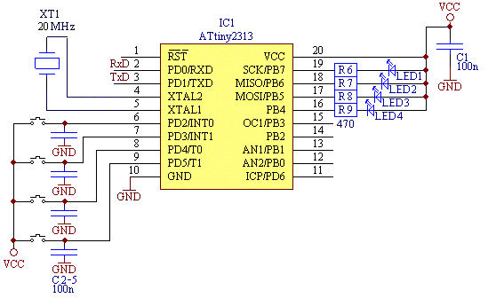

J’avais zappé les problèmes d’anti rebond ! Quelle valeur de condo dois-je utiliser ? J’ai à ma disposition des 100nF, 4.7uF et 10uF, un condo de 100n conviendrait-il ?
Je sais que l’ATtiny a des pull up mais je dois avouer que je ne comprend pas très bien à quoi cela correspond donc si vous pouviez me l’expliquer succinctement.
Si j’ai bien compris pour que l’état logique d’une entrée soit défini elle doit soit être reliée à la masse (état logique 0) soit être alimentée (état logique 1) et si elle reste libre alors le up n’est pas capable de dire que l’état logique est 0, c’est bien ça ?
Quand mes BP sont ouvert sur le montage qui suit, l’état logique est-il définit cette fois? J’ai vu un montage où il y avait une résistance en parallèle avec le condensateur (peut être pour que l'état logique soit définit quand le BP est ouvert justement), faut-il que je fasse pareil ?
- ATtiny2313 LED BP.GIF (11.81 Kio) Consulté 17013 fois

Oui, la résistance d'entrée est très élevée.Pour les résistances R2 à R5 je pensais qu’il en fallait aussi en entrée pour éviter les cours circuits, j’en déduit donc qu’elles ne sont utiles qu’en sortie ?

Déjà pour le schéma, ça devrait plutôt être comme sur le schéma ci-joint.J’avais zappé les problèmes d’anti rebond ! Quelle valeur de condo dois-je utiliser ? J’ai à ma disposition des 100nF, 4.7uF et 10uF, un condo de 100n conviendrait-il ?
Pour la valeur, 100nf ç'est peut être un peut juste, 4.7µ devrait fonctionner.
Par défaut l'entrée est en haute impédance càd qu'elle n'est ni à un état bas ni à un état haut, la pull up est une résistance qui ramène l'entrée à un état haut par défaut.Je sais que l’ATtiny a des pull up mais je dois avouer que je ne comprend pas très bien à quoi cela correspond donc si vous pouviez me l’expliquer succinctement.
Sur le schéma ci-joint, quand le BP est ouvert tu auras un état haut sur l'entrée. En appuyant sur le BP tu court-circuites le condo donc tu ramènes l'entrée à la masse. En relâchant le BP (le moment où tu devrais avoir des rebonds) le condensateur va se charger progressivement à travers la résistance Rpu, donc pas de rebonds.
Mais l'anti rebond n'est nécessaire que si tu as une notion de comptage ou d'interruption dans ton programme.
OuiSi j’ai bien compris pour que l’état logique d’une entrée soit défini elle doit soit être reliée à la masse (état logique 0) soit être alimentée (état logique 1) et si elle reste libre alors le up n’est pas capable de dire que l’état logique est 0, c’est bien ça ?

- rebonds.gif (2.73 Kio) Consulté 17044 fois

Pour le schéma celui de JP est parfait, comme d'hab, moi je ne met pas d'anti rebond. Je suis un adepte du 0 composants périphériques. Si ton montage s'inscrit dans la durée ne met pas n'importe quel condensateur il est rare qu'un céramique GII conserve ces caractéristiques 10 ans.
