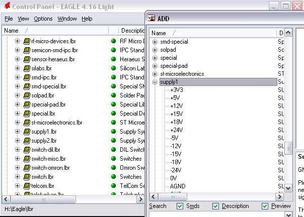

Salut nfk et :welcome: ,
C'est tout simple :
Edit :arrow: Add dans la colonne "Name" cherches "supply1"

C'est bon j'ai trouvé, suffisé de l'ajouter:
library->use...
supply1.lbr
Et ensuite on la retrouve dans add, ouff j'ai cru que j'avais perdu ma journée ;)
Vérifies si la librairie est bien activée dans le control panel (la led verte allumée) :
Ok, normalement elle est activée à l'installation :wink:
