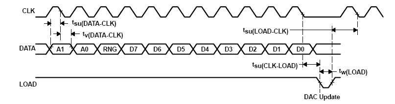

je suis en train d'etudier un circuit utilisant un convertisseur analogique TLC5620
le protocole est de type serie, mais j'ai un doute concernant sa mise en oeuvre
je pensais que c'etait de l'I2C (que je connais bien) , mais en fait en lisant la datasheet de ce composant j'ai l'impression de c'est un peu different:
sur de l'i2c :l'impulsion clock est effectuée sur une donnée valide et le changement de donnée autorisé quand le signal clock est au niveau bas
sur le TLC5620 (voir l'image jointe): ! la donnée est prise en compte sur le front descendant du signal clock, mais a quel moment je change l'etat de la donnée ?
