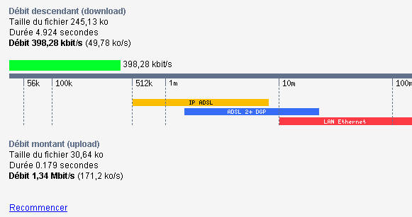

depuis quelques jours je suis en ADSL Max. je suis super heureux. :P :lol: :) :o :? :( :cry:

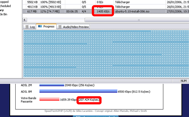

T'as essayé en téléchargeant sur un FTP qui tient la route ?
Ce genre de test n'est pas fiable ...
Mon débit réel est au moins 5 fois plus important que l'estimation de free ...

Pas vraiment plus performant pour mesurer ma connexion.
Je persiste, rien de mieux que le ftp pour tester sa connexion :

C'est typiquement sur ce genre de test que l'on peut voir les gens sérieux ...
Si tu étais en train de télécharger une ubuntu, c'est forcément qu'il y a du bon en toi ... :):):)
