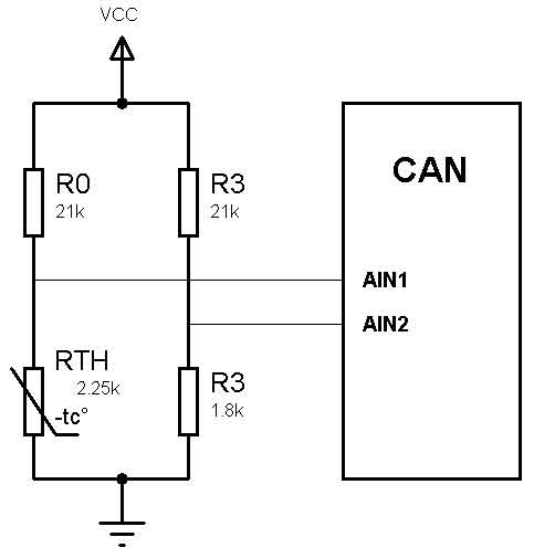

Salut a Tous
je voudrais savoir l'avantage qu'il ya d'utiliser un pont de wheatstone dans ce cas : mesure de la temperature grace a une CTN ? pourquoi ne pas faire un pont directement avec une resistance et la CTN (voir schema ci desous)

Je mets l'image en pièce jointe pour ne pas dépendre du bon vouloir des personnes de FS...
Peut être pour avoir une tension différentielle et ainsi pouvoir éliminer toutes les perturbations en mode commun.

C'est pour la conpensation de la variation des autre résistances en fonction de la T°. Si tes 3 résistances son rigoureusement identique, seule la variation de la CTN sera prise en compte.

Je crois aussi qu'un autre avantage du pont de weastone est que l'imprécision dans la valeur de tes résistances fixes à moins d'influence sur l'imprecision de la mesure.
