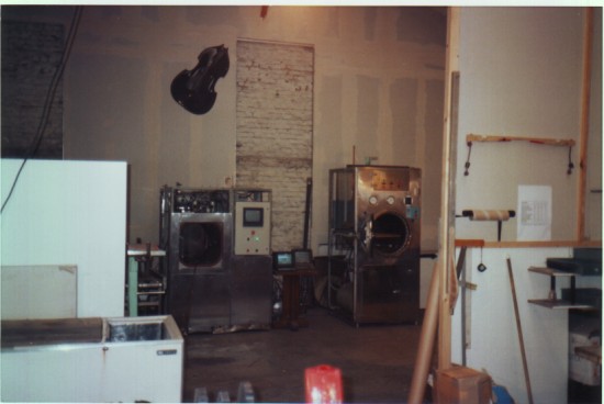

En fait, c'était pour réaliser des instruments de musique en composites de carbone. Je suis parti de deux autoclaves de stérilisation d'hopital. J'ai retiré les chaudières à vapeur. J'ai monté des résistances de chauffage. Le plus difficile, c'est de réutiliser la sortie vapeur pour en faire une prise de vide étanche sachant qu'il y a 7 bars à l'intérieur de l'autoclave (on ne peut pas monter plus haut sinon point éclair de la résine, donc utilisation d'azote).
a propos de composites tu t'y connait en enrouleuse filamentaire ?
En fait je ne connais pas bien les composites, mais je peux forwarder tes questions à des amis spécialistes.
PS : je crée un club électronique / mécanique / optique et lasers sur Paris.
Les deux autoclaves
Les deux autoclaves

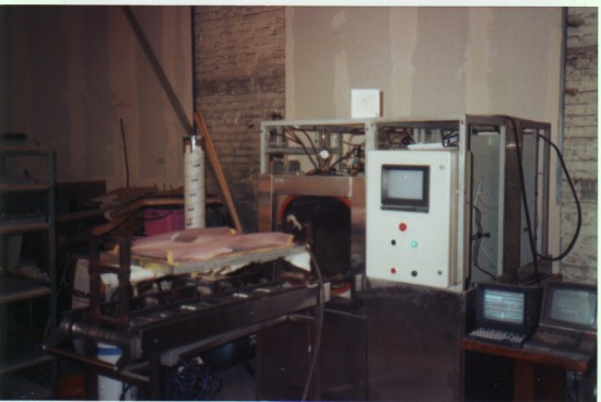

Un autoclave prêt à mouler une table de violoncelle.
CIPL autoclave avant chargement.jpg (39.05 Kio) Consulté 12191 fois

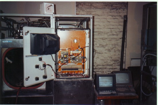

L'automate de l'autoclave. SAB80C537 (dispose d'un multiplicateur 16*16 bits cablé, utile pour programmer des régulations) avec 64kEPROM et 64 RAM, carte à relais et affichage par Minitel : hé oui on est en 1994 ! tous les minitels finissaient par brûler
CIPL automate autoclave.jpg (49.32 Kio) Consulté 12191 fois

Le commentaire a été coupé : il fallait comprendre que les minitels ne faisaient pas long feu à cause notamment de la chaleur combinée à la présence de poussière de carbone conductrice.

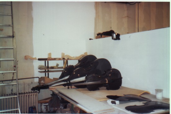

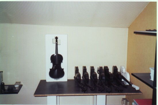

Bon j'en profite pour rajouter des photos des instruments de musique.
CIPL cello basse.jpg (36.79 Kio) Consulté 12189 fois
CIPL violons.jpg (40.82 Kio) Consulté 12190 fois
