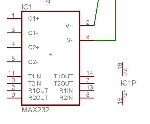

Hello,
J'ai un petit soucis avec Eagle.
Je fais un schéma avec un max232 et je trouve bien le composant dans les librairies. Lorsque je le rajoute au schéma il y a tout sauf les broches Vcc et GND ... :? (voir image jointe)
Comment dois-je faire pour avoir ces deux broches, une idée ?
Thanks
(129.15 Kio) Téléchargé 434 fois
Hello
Il faut cliquer sur "invoke" Image puis sur le max232.
Il y a une petite explication dans le tutorial:
L'icône"Invoke" : Certain composants sont formés de plusieurs blocs, comme par exemple une 4011 qui est composée de 4 portes NON-ET à 2 entrées et les pattes d'alimentation.
En clinquant sur ok pour sélectionner se composant seul la porte A apparaît. Pour pourvoir insérer les autres parties dans le schéma, il suffit de cliquer sur "Invoke" puis sur le composant.
Les autres parties du composant sont alors disponibles.

Message par frenchy »
Mince j'ai honte il suffisait de RTFM :oops:
http://fr.wikipedia.org/wiki/Jargon_informatique#R :roll:
J'ai suivi tes instructions et ça marche bien :)
J'ai bien ma broche 15 et 16 mais je souhaiterais les "accocher" au CI. Le problème c'est quelles sont collées ensembles ?
:rire:
Oui, sinon tu peux toujours éditer la librairie :)
