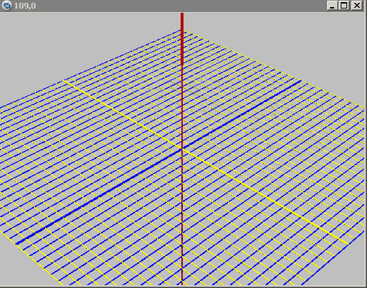

En examinant 3dpack.dat apres tabulation (cf fichier joint), j'ai des noms de packages qui se nomment NOEAGLEPAC. Ces fichiers ont-ils une utilité?
En 2 mots, chaque ligne du fichier 3dpack permettrais de faire le lien entre le nom du boitier eagle et la macro de representation POVRay avec les parametres de représentation 3D.
Si representation manquante:
=> Ajout de la ligne connectant le nouveau boitier sur la macro POVRay existante
Cote POVRay, j'ai identifie les macros dans le répertoire INCLUDE: Par exemple le fichier Transistor.inc qui comporte tous les boitiers de la base Matwei. Actuellement, j'ai ce resultat (cf. fichier joint). Existe-t-il un moyen de visualiser individuellement chaque macro?
Merci encore pour l'activite sur ce forum
jp

- Lancement d'une macro localement a POVRay.
- test_povray.jpg (147.66 Kio) Consulté 6789 fois

C'est çaEn 2 mots, chaque ligne du fichier 3dpack permettrais de faire le lien entre le nom du boitier eagle et la macro de representation POVRay avec les parametres de représentation 3D
A partir du fichier 3dpack :Existe-t-il un moyen de visualiser individuellement chaque macro?
http://www.typonrelais.com/visu3D.htm
