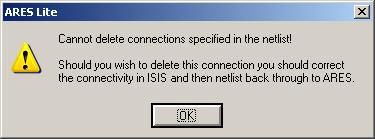

Un petit problème depuis déjà quelques temps (proteus lite v6.6):
J'utilise ARES sans faire de schéma ISIS, mais quand je trace une piste et que je l'enlève par la suite, il me met un fil (chevelu) à la place, que je ne parviens plus à effacer : il me dit de modifier le netlist correspondant dans ISIS.. sauf que je n'utilise pas ISIS.
Quelqu'un a-t-il déjà eu ce problème, si oui, y a-til une solution?
merci
thierry
message d'erreur
message d'erreur

Tu as la 6.9 SP2 en lite sur multipower.
Chez moi ça marche à tous les coups, je supprime et ça sort du netlist. Sinon tu as une icone verte qui te permet de modifier le chevelu (à gauche par défaut).

Message par thm »
Bonsoir, Vince
Eh oui, c'est comme cela que je le fais (icône verte) puis je les supprime, mais il en reste toujours ou 3 de "réfractaires" qui me donnent le message d'erreur que tu vois.
