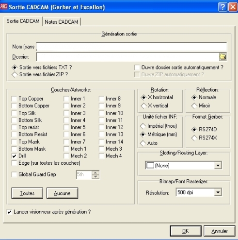

Mon problème étant que je n'arrive pas
à extraire ce fichier pour que les coordonnées X et Y
soient en mm,à la création du fichier pourtant ma grille est en mm
ainsi que l'option lors de la création dudit fichier

Tu fais sorties>Générer ... et dans la fenêtre qui s'ouvre tu coche. métrique.

Bonsoir
C'est bien ce que j'ai fait
et voilà ce que j'obtiend,il me faut les coordonnées X et Y des trous :!:

Bon j'ai reçu la CN. Le gar nous a fait une démo, j'ai sortie le fichier et il la récupéré sans problème, tracé des pistes et emplacement des trous compris.
Le fichier que tu montre semble bien indiquer des coordonnées.
