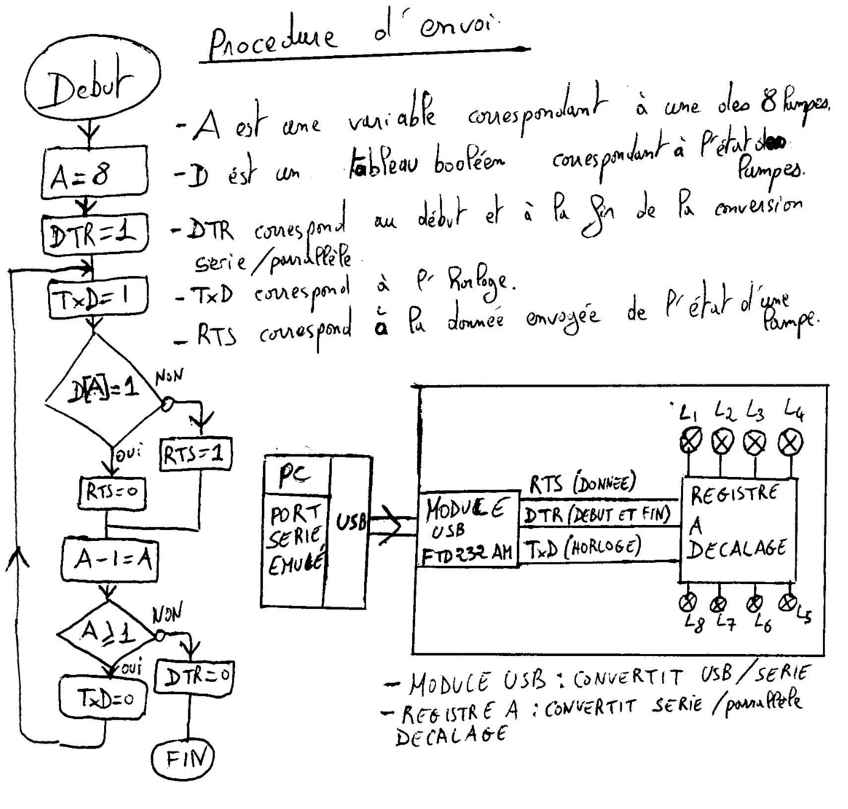

Bonsoir a tous,
je cherche à pouvoir controler un jeu de lumière en utilisant le language c de préférence sous windows XP, avec code::block. D'après un professeur de BTS electronique, ce n'est pas la procedure d'envoi habituel. Le jeu de lumière est relié au pc par usb. Le module usb est reconnu comme un port serie. Ce que je recherche c'est comment controller les broche DTR (debut et fin de la conversion serie /parralèle) RTS(lampe allumée ou éteinte) et TxD (l'horloge).Voici l'organigramme permettant de controler le jeu de lumière ainsi que le schéma simplifié du fonctionnement que vous trouverez dans le fichier joint. J'ai mis pas mal de temps a comprendre le fonctionnement, Si vous avez un peu de temps pour m'aider dans mes recherches, sa serait simpa.[/img]
merci

Je met du FTDI partout, je vois pas le problème ?
Suffit de regarder les schémas d'appli de la doc, et ça marche du premier coup ! Y'a aucun driver a installer coté PC (du moins sur XP pro SP2). Les lignes de commande, tu les branche sur ton µc et tu les commande soit par soft, soit par hard si t'a la chance d'avoir un µc qui les gère automatiquement.
