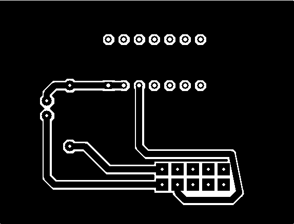

Tu fais des trait autour de tes pistes (la plupart des logiciels que je connait le propose). C'est aussi la méthode utiliser quand on tire ses cartes à la fraiseuse.
Je précise que ça n'a rien à voir avec l'éducation anglaise.
Un tit nexemple vaut tous les discours. Comme ont peut le voir, seul le blanc est éliminé donc la soude dure plus longtemps et le perchlo aussi. En plus électriquement tu as un chouette de plan de masse.

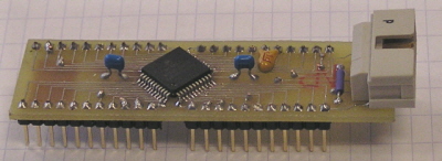

Egalement, je fais mes CI avec "la malette" et une graveuse verticale, mais à 0,25 mm .. j'en rate 1 sur deux pour cause de micro-coupure. J'essaie donc de rester de rester à 0,37 mm (15/1000), sauf peut etre à proximité des QFP et j'augmente la largeur des pistes le plus vite possible.
Mais j'ai une question : à mon avis, le "maillon faible" est l'imprimante (aussi bien jet d'encre que laser; j'ai les 2 et les mêmes résultats, avec peut être un petit + pour la jet d'encre (Canon).
Je me pose la question suivante : On vend des petites imprimantes "spéciales photos" (de 10x15 cm max)
Quelqu'un a-t-il déjà essayé ces mini imprimantes "photos"?
Ou quelqu'un connait il un modèle particulièrement performant d'imprimante(pour amateur)?
Thierry
PS : Pour la photo une "plaque d'essai" avec un 68hc908 - pistes de 0,25 mm
