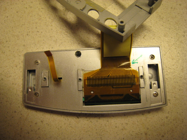

voila mon problème: j'ai un lecteur IMPI 512 de TECHMICRO qui suite à une chute, n'a plus d'affichage écran;
En le remuant un peu, l'affichage a duré quelques secondes. Je peux écouter les enregistrements (en aveugle !)
Je voudrais un avis sur la manière d'ouvrir l'appareil ; les vis enlevées, les différentes parties restent solidaires.
Merci pour les infos et bonne soirée
Benjamin

Quand tu essayes de réenfoncer les différentes parties lorsque l'appareil est ouvert, l'écran ne se rallume tjrs pas???
Fait une photo du systeme

Bonjour et merci pour la réponse;
j'ai bien essayé après tes conseils mais sans résultats.
Du coup, en regardant de plus près, le cordon de racdt à l'écran est coupé !
Je penses que c'est cuit pour le dépannage
