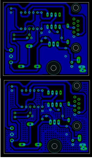

Hello,
Quel est l'intérêt de faire un plan de masse sous forme de grille ?
Merci d'avance,
Michael

C'est plus design ? :wink:
Sans rigolage, je pense que ca n'a aucun intéret sinon de bouffer plus de perclo

Non. Pour moi c'est pour éviter de créer des capacités entre les couches. Certains circuits vont j'usqu'à 12 couches et l'isolant est trés fin et ce comporte donc facilement comme un diélectrique. De plus la grille constitue une cage de faraday qui évite dons aussi la propagation de parasites par effet electromagnétique.
Je me renseigne pour en savoir plus.
Ca se tient, ça doit être ça.
